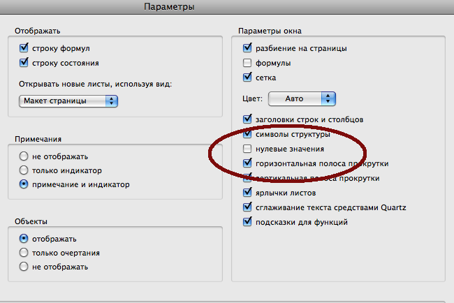

0mega
Дата: Четверг, 29.09.2011, 08:16 |
Сообщение № 16
Сообщений: 627
34
hatter , здравствуйте Quote (hatter )
чем бы дополнить Вашу формулу для сокрытия нулей, чтоб пустые ячейки вместо них были?
меню: Параметры=> вид=> Нулевые значения (снять галочку) еще можно через УФ выделяете нужный массив-меню-формат-условное форматирование во втором окошке выбрать равно , в третьем написать "0 " -формат-шрифт-выбрать белые чернила-ОК-ОК Еще можно и формулами убрать нули: =ЕСЛИ(формула _boroda_ =0;"";формула _boroda_ ) Но в этом случае формула увеличивается больше чем в 2 раза
