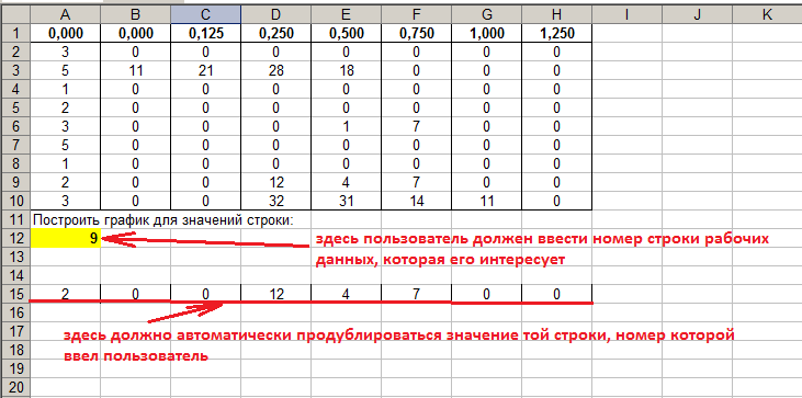

Здравствуйте, Помогите пожалуйста с решением, поиском не нашел. Есть лист с рабочими значениями в диапазоне A1:H10. В строке 15 мне надо выводить определенную строку из этих рабочих значений. А номер этой определенной строки должен вводиться пользователем в ячейке А12. Это мне нужно для того чтобы строить график по одной из строк массива рабочих значений - той, которую пользователь укажет в ячейке А12.

Здравствуйте. Можно построить графики по всему диапазону, а затем с помощью фильтра выбирать нужную строку - будет рисоваться один график. Если это не вариант, прочитайте Правила форума и приложите файл с примером

Прилагаю файл с примером.

Это не файл с примером, это файл с картинкой. Читайте Правила форума

? вводится в A15, тянется вправо до H15

ikki, большое спасибо. То что нужно!
