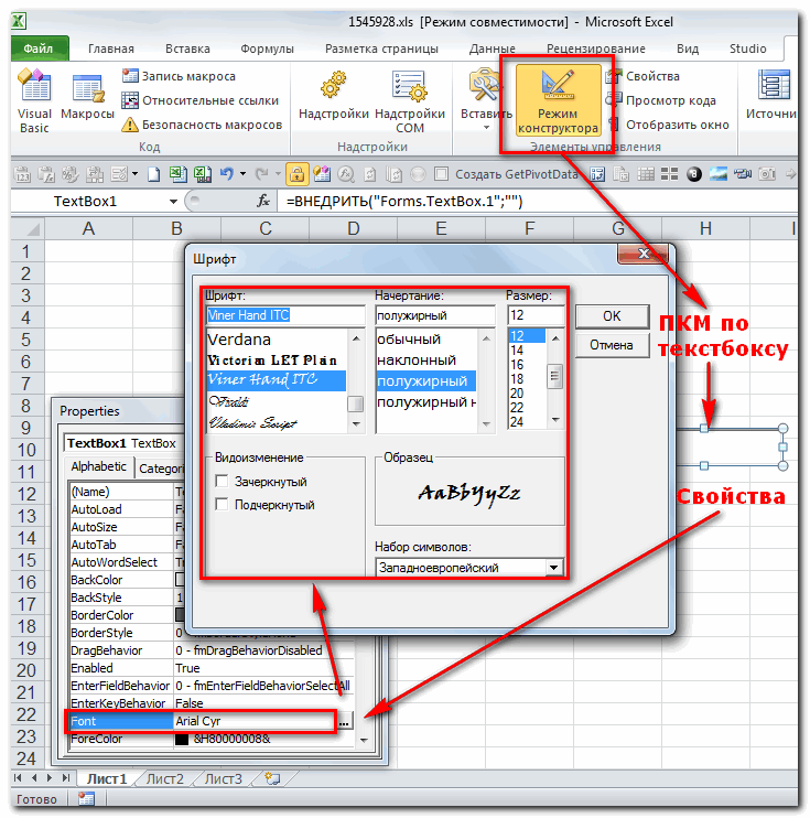

vikttur, Понял, спасибо, а как в поле с текстом поменять стиль написания?

Serge_007 Дата: Воскресенье, 12.01.2014, 15:28 | Сообщение № 4
Репутация: 2749 ±
К сообщению приложен файл: 4067291.gif (86.2 Kb)
Дата добавления - 12.01.2014 в 15:28
