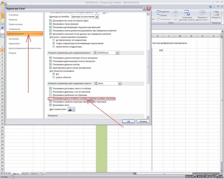

китин Дата: Среда, 15.01.2014, 10:20 | Сообщение № 5
Сообщений: 7043
не надо там формула.
снять галку в параметрах дополнительно показывать 0 в ячейке
ну ежели так уж нужна формула то так:
=ЕСЛИ((E2/1,18)=0;"";E2/1,18)
К сообщению приложен файл: 1746711.jpg (59.7 Kb) · rosebud2602.xlsx (13.0 Kb)
Сообщение отредактировал китин - Среда, 15.01.2014, 10:24
Сообщениене надо там формула.
