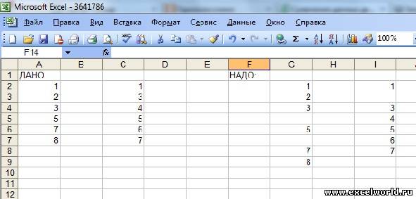

rayzer Дата: Среда, 22.01.2014, 07:28 | Сообщение № 3
Сообщений: 13
ВЫ не так поняли, потому что я коряво объяснил чего хочу. в прикрепленном файле в листе 1 данные, в листе 2 результат чего нужно. Мне нужно сопоставить данные в двух таблицах, хотя бы просто по возрастанию, т.е.:

KuklP Дата: Среда, 22.01.2014, 08:22 | Сообщение № 4
Сообщений: 2369
Репутация: 486 ±
2003-2010
Public Sub www()
      Dim n&
      n = 2
      Application.ScreenUpdating = 0
      Do While Cells(n, 1) <> "" And Cells(n, 3) <> ""
          If Cells(n, 1) = Cells(n, 3) Then
              Cells(n, 2) = 0
          Else
              If Cells(n, 1) < Cells(n, 3) Then
                  Cells(n, 3).Insert xlDown
                  Cells(n, 2) = Cells(n, 1)
              Else
                  Cells(n, 1).Insert xlDown
                  Cells(n, 2) = Cells(n, 3)
          n = n + 1
      Loop
      Application.ScreenUpdating = -1
К сообщению приложен файл: 3817339.xls (43.0 Kb)

rayzer Дата: Среда, 22.01.2014, 09:51 | Сообщение № 5
Сообщений: 13
Гениально!!! Это именно то, что мне нужно!!! А можно еще сделать так, чтобы одинаковые значения в двух столбцах автоматически удалял всю строчку? т.е. оставлял только неповторяющиеся значения в обоих столбцах?
СообщениеГениально!!! Это именно то, что мне нужно!!! А можно еще сделать так, чтобы одинаковые значения в двух столбцах автоматически удалял всю строчку? т.е. оставлял только неповторяющиеся значения в обоих столбцах?

KuklP Дата: Среда, 22.01.2014, 10:34 | Сообщение № 6
Сообщений: 2369
Репутация: 486 ±
2003-2010
А можно было сразу это написать? Или Вы любите в кошки-мышки играть?
Public Sub www()
     Dim n&
     n = 2
             Cells(n, 2).EntireRow.Delete
             n = n - 1
         Else
             Else
         n = n + 1
     Loop
СообщениеА можно было сразу это написать? Или Вы любите в кошки-мышки играть?
