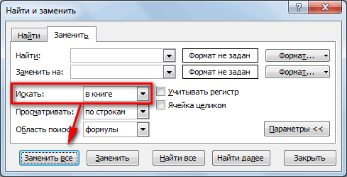

Serge_007 Дата: Суббота, 25.01.2014, 15:14 | Сообщение № 4
В параметрах укажите не лист, а книгу

Лена96 Дата: Суббота, 25.01.2014, 15:19 | Сообщение № 5
Serge_007, спасибо большое!!!)
