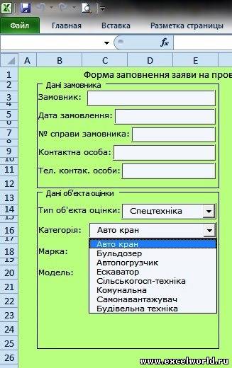

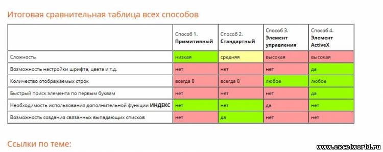

Всем доброго времени суток!
Вот решил усовершенствовать файл заявки заказа на фирме=)
Столкнулся с маленькой проблемой: Использую элементы ActiveX, а именно: ComboBox1 - Выпадающий список который в свою очередь связывается с другим ComboBox2_ом, а тот к 3-ему, 4-ому и т.д. (в файле примере будет только два)... Хоть вот здесь на форуме ПланетаExcel написано , что это невозможно. У меня это получилось, но вот маленький не приятный глюк... когда сохраняюсь и открываю опять файл... список в ComboBox_се меняется от 1 строчки до 8. Хотя в Свойствах стоит 8 строчок... Если сохранюсь на 3 позиции ComboBox1, то будет 8 строчок, если на 1 позиции, то 1-2 строчки, на 2 позиции, то 5 строчок... Кто может подсказать, что надо поменять в Свойствах ComboBox2?
К сообщению приложен файл: 0266108.jpg (31.9 Kb) · 6575021.xlsm (36.8 Kb)

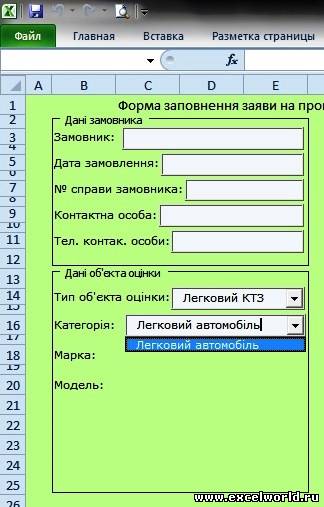

И так:
1) Если в ComboBox1 выбрать "Спецтехніка" и сохранить, то все хорошо работает, вот два принскрина...
показывает все 8 строк в Combobox2, но если в ComboBox1 выбрать "Легковий КТЗ" и сохранить файл, закрыть и опять открыть, то получаем следущые принскрины... (в другом сообщении)
К сообщению приложен файл: 1911831.jpg (59.6 Kb) · 2183168.jpg (57.7 Kb)

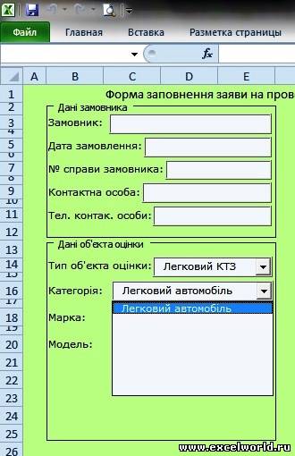

Вот:
В Свойствах нечего не менялось. Вот в этом и есть проблема! killed
К сообщению приложен файл: 5669487.jpg (56.3 Kb) · 4311355.jpg (55.1 Kb)
