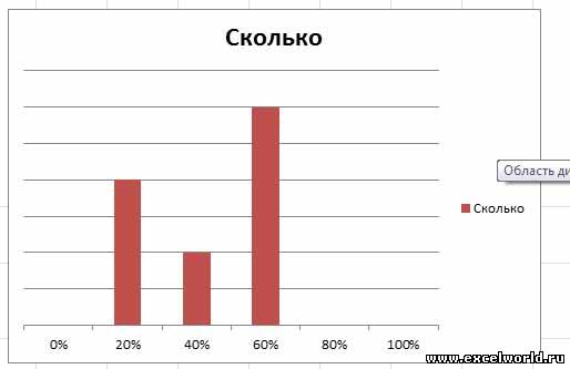

Всем доброго времени суток.
Получил задание, но не могу его выполнить, нужна помощь знающих людей.
У меня в таблице есть колонка, в которой проставляются процентные данные.
Вопрос: Как сделать рядом диаграмму, в которой будет отражаться соответственно сколько строк содержат 60%, сколько ноль и сколько 20% и так далее.
Прикладываю файл, что бы было нагляднее. Колонка данных L/
Всем заранее спасибо.
К сообщению приложен файл: ___.xlsx (84.9 Kb)

Serge_007 Дата: Воскресенье, 16.10.2011, 12:39 | Сообщение № 2
Так надо?
К сообщению приложен файл: buyanow.rar (59.4 Kb) · 3246086.jpg (25.7 Kb)

light26 Дата: Воскресенье, 16.10.2011, 12:47 | Сообщение № 3
Сообщений: 1354
Репутация: 91 ±
2007, 2010, 2013
Quote (Serge_007)
Так надо?
Серж, я думаю так
Quote (buyanow)
К сообщению приложен файл: 6045328.rar (61.0 Kb)

Serge_007 Дата: Воскресенье, 16.10.2011, 12:53 | Сообщение № 4
Quote (light26)
К сообщению приложен файл: 6045328.rar(61Kb)
И чем это отличается от моего варианта?

buyanow Дата: Воскресенье, 16.10.2011, 13:48 | Сообщение № 5
Спасибо за решения...Теперь буду чаще обращаться...Всем хорошего дня и работы.
Правда сам не понял в чем отличие двух таблиц.

light26 Дата: Воскресенье, 16.10.2011, 16:14 | Сообщение № 6
Сообщений: 1354
Репутация: 91 ±
2007, 2010, 2013
Quote (Serge_007)
Так это и есть твой вариант, просто я добавил количество совпадающих значений, как и просил buyanow,
Вверху, над столбцами циферки не заметил?
