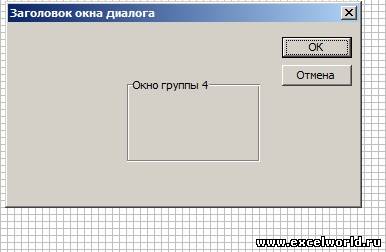

Demitras Дата: Четверг, 06.02.2014, 22:17 | Сообщение № 5
Сообщений: 53
Замечаний: 100% ±
И как добавить окно группы в юзерформ?
К сообщению приложен файл: 2866598.jpg (27.5 Kb)
СообщениеИ как добавить окно группы в юзерформ?
Автор - Demitras
Дата добавления - 06.02.2014 в 22:17

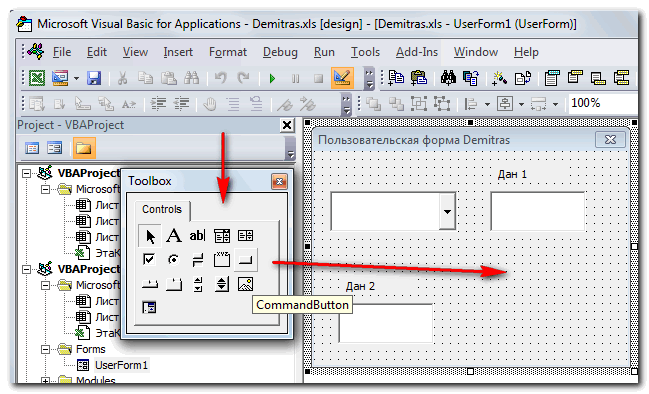

Serge_007 Дата: Четверг, 06.02.2014, 22:18 | Сообщение № 6
как добавлять кнопки и т.д. на форму?
View - Toolbox, выбираете что надо - и на форму
К сообщению приложен файл: 7158979.gif (38.3 Kb)
Дата добавления - 06.02.2014 в 22:18

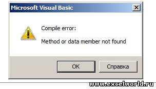

Demitras Дата: Пятница, 07.02.2014, 00:22 | Сообщение № 9
Сообщений: 53
Замечаний: 100% ±
Серег, это выдает, что делать?((
К сообщению приложен файл: 5431010.jpg (15.0 Kb)
СообщениеСерег, это выдает, что делать?((
Автор - Demitras
Дата добавления - 07.02.2014 в 00:22
