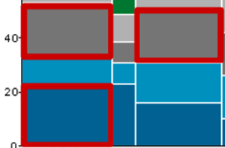

Добрый день! подскажите пожалуйста, как сделать гистограмму с данным по оси x и у, то есть ширину столбцов можно было бы изменить?
Нужно для визуализации кластерного анализа!
Спасибо!

Нашел решение, если кому-то понадобится.
Файлик с объяснением.
К сообщению приложен файл: columnwidth2.xls (89.0 Kb)
