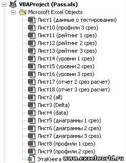

RAN
Дата: Суббота, 22.10.2011, 22:07 |
Quote (Serge_007 )
Без макросов - никак.
Почему никак? Нажать Alt + F11 - и все они видны!

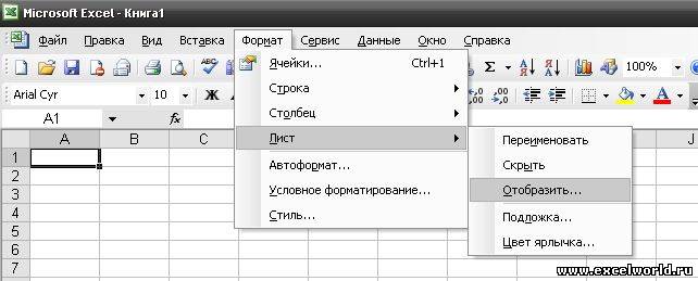

VictorM
Дата: Суббота, 22.10.2011, 22:42 |
Сообщений: 161
27
Quote
где они находятся ? как найти , отрыть ?
Excel2003 Меню Формат - Лист - Отобразить. После удаления всех листов кроме Лист1, вес 14Кб. Так что проблема с весом файла в этих листах. Куча объектов, форматирования, формул...

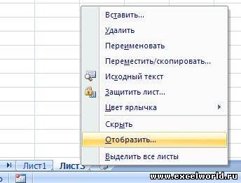

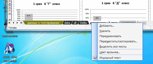

0mega
Дата: Воскресенье, 23.10.2011, 00:25 |
Сообщений: 627
34
Quote (Serge_007 )
ПКМ по ярлыку нескрытого листа - отобразить.
2007 правой мышкой по Листам: Добавить Удалить Переименовать/скопировать Выделить все листы Цвет ярлычка Исходный текст отобразить нет . но если топнуть на "Выделить все Листы" тогда вверху списка появляется "Разгруппировать" Но ничего не разгрупировывается и спрятанные листы не появляются

0mega
Дата: Воскресенье, 23.10.2011, 09:51 |
Сообщений: 627
34
похоже что мы скачивали офисы с разных торрентов

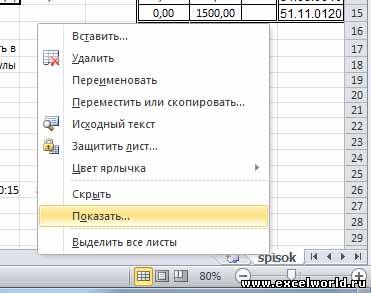

Дата: Воскресенье, 23.10.2011, 12:40 |
Сообщение № 17
Игорь, у тебя русский Экс?! Заметь, у тебя команда называется Отобразить , а к меня Показать . Вот она - истинная разница 2007 и 2010 Excel 0mega , выкиньте Ваш офис в помойку. Это какая-то коцаная версия.

Hugo
Дата: Воскресенье, 23.10.2011, 12:42 |
Сообщение № 18
Сообщений: 3863
819
Вот поэтому я скрин и сделал - чтоб подчеркнуть:) А у 0mega Экс то ведь не для PC... т.е. не для Windows.
Вот поэтому я скрин и сделал - чтоб подчеркнуть:) А у 0mega Экс то ведь не для PC... т.е. не для Windows. Hugo

Hugo
Дата: Воскресенье, 23.10.2011, 13:38 |
Сообщение № 20
Сообщений: 3863
819
Там похоже маковский 2003 офис - там тоже в ярлыке нет скрыть/показать, там в меню идти нужно:
