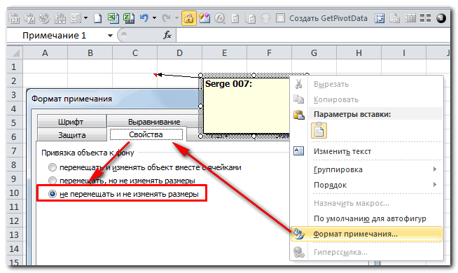

Формат примечания - Свойства - Не перемещать и не изменять размеры
К сообщению приложен файл: 2631311.gif (30.5 Kb)
СообщениеФормат примечания - Свойства - Не перемещать и не изменять размеры
