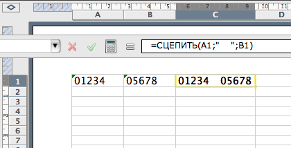

VictorM Дата: Суббота, 29.10.2011, 22:28 | Сообщение № 4
Сообщений: 161
Репутация: 27 ±
назначайте текстовый формат ячейке ДО помещения туда данных
вводите значение с первым значащим нулем 01234567 ну а потом уже =B1&A1
у меня так получается.
При желании или потребности, можно добавлять пробел или тире
К сообщению приложен файл: 8088793.jpg (5.7 Kb)

0mega Дата: Воскресенье, 30.10.2011, 10:37 | Сообщение № 8
Сообщений: 627
Репутация: 34 ±
Quote (Гость)
в экселе открывается файл в котором уже вбиты в столбцы значения.
если excel отображает значения с первыми нулями - это свидетельство текстового формата.
применяйте:
=СЦЕПИТЬ()
может быть, потребуется =ПСТР()
P.S.
кофе уже попил, гущу слил, гадать не начем...
Выкладывайте живой файл.
К сообщению приложен файл: 7683697.png (19.4 Kb)
