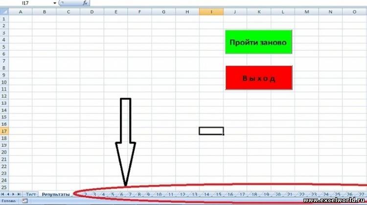

GooZ Дата: Четверг, 27.02.2014, 00:18 | Сообщение № 3
Сообщений: 37
Репутация: 1 ±
Вот что мне надо убрать! Но что бы доступ к ним по кнопке макроса был.
К сообщению приложен файл: 4919227.jpg (37.2 Kb)
СообщениеВот что мне надо убрать! Но что бы доступ к ним по кнопке макроса был.

Rioran Дата: Четверг, 27.02.2014, 00:28 | Сообщение № 4
Сообщений: 903
Репутация: 290 ±
Могу порекомендовать следующее.
1). Скрыть все листы поголовно кроме первого.
2). По нажатию на кнопку должен выполнятся следующий код:
Sheets("Условно_Следующий_Лист").Visible = True
Sheets("Текущий_Лист").Select
ActiveWindow.SelectedSheets.Visible = False
Sheets("Условно_Следующий_Лист").Select
Это позволит респондентам всегда видеть только текущий лист. Правда, если кто-то из них захочет отобразить другие листы, у него это получится.

Stormy Дата: Четверг, 27.02.2014, 00:54 | Сообщение № 5
Сообщений: 366
Репутация: 12 ±
GooZ,
В модуль книги
Private Sub Workbook_Open()
Dim List As Object
     For Each List In ActiveWorkbook.Sheets
         If List.Name <> "Главный" Then List.Visible = xlSheetVeryHidden
     Next List
Скроет все листы кроме листа с названием Главный
Дальше уже в модуль каждого листа код с условием, который будет отображать нужный лист.

Hugo Дата: Четверг, 27.02.2014, 01:06 | Сообщение № 6
Сообщений: 3860
Репутация: 819 ±
Для надёжности ещё нужно ставить/снимать пароль на книгу или листы. Иначе особо ушлые могут эти листы аналогичным кодом отобразить.
Но от особо суперушлых и это не спасёт - пароли ведь для честных людей...
СообщениеДля надёжности ещё нужно ставить/снимать пароль на книгу или листы. Иначе особо ушлые могут эти листы аналогичным кодом отобразить.

gling Дата: Понедельник, 10.03.2014, 20:40 | Сообщение № 8
Сообщений: 2697
Репутация: 772 ±
А еще вариант при открытии книги скрывать ярлычки листов и полосы прокрутки
Sub Макрос1()
        With ActiveWindow
            .DisplayWorkbookTabs = False
            .DisplayHorizontalScrollBar = False
            .DisplayVerticalScrollBar = False
А перемещаться по листам не отображая ярлычки Ctrl+PgDn, Ctrl+PgUp
