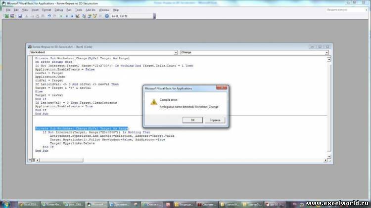

Мария233 Дата: Пятница, 28.02.2014, 11:10 | Сообщение № 4
Сообщений: 39
Прилагаю скрин ошибки
К сообщению приложен файл: 7974468.jpg (31.8 Kb)
Сообщение отредактировал Мария233 - Пятница, 28.02.2014, 11:14
СообщениеПрилагаю скрин ошибки
Автор - Мария233
Дата добавления - 28.02.2014 в 11:10

Jhonson Дата: Пятница, 28.02.2014, 23:05 | Сообщение № 6
Сообщений: 514
Репутация: 169 ±
1. Макрос нужно встраивать в уже имеющийся у вас макрос!
2. Во вложении два варианта, чтобы в списке были не ссылки!
