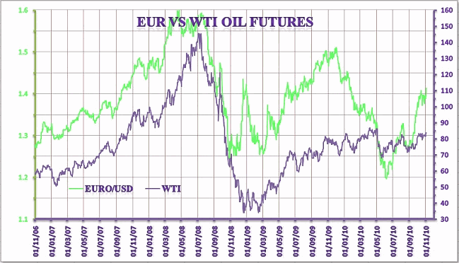

Всем большой привет! Вот и добрались мои руки до межрыночного технического анализа и тут же встал вопрос:
Как Наложить (или построить) графики с разными периодами колебания. Так, чтобы период был одинаковым 1,2,3 .... 4 число, по горизонтали снизу, а по вертикали графики двигались по разным периодам. вот пример:
думаю смысл понятен, мне бы формулу какую и чуть по подробнее объяснить. С екселем только начал работать. Спасибо создателю сайта и форумчанам, может здесь найду ответ;)

Pelena Дата: Четверг, 06.03.2014, 21:27 | Сообщение № 2
Сообщений: 19585
Репутация: 4656 ±
А где таблицы, по которым графики строятся?

aicberg Дата: Четверг, 06.03.2014, 21:34 | Сообщение № 3
примерно так
К сообщению приложен файл: _Microsoft_Offi.xlsx (12.8 Kb)

Pelena Дата: Четверг, 06.03.2014, 21:41 | Сообщение № 4
Сообщений: 19585
Репутация: 4656 ±
Строите два графика в одних осях, затем выделяете один из них и через окно Формат задаёте "По вспомогательной оси"
К сообщению приложен файл: 1315339.xlsx (13.0 Kb)
СообщениеСтроите два графика в одних осях, затем выделяете один из них и через окно Формат задаёте "По вспомогательной оси"
Дата добавления - 06.03.2014 в 21:41
aicberg Дата: Четверг, 06.03.2014, 21:52 | Сообщение № 5
Фантастика, 3 часа искал вчера, спасибо;)
