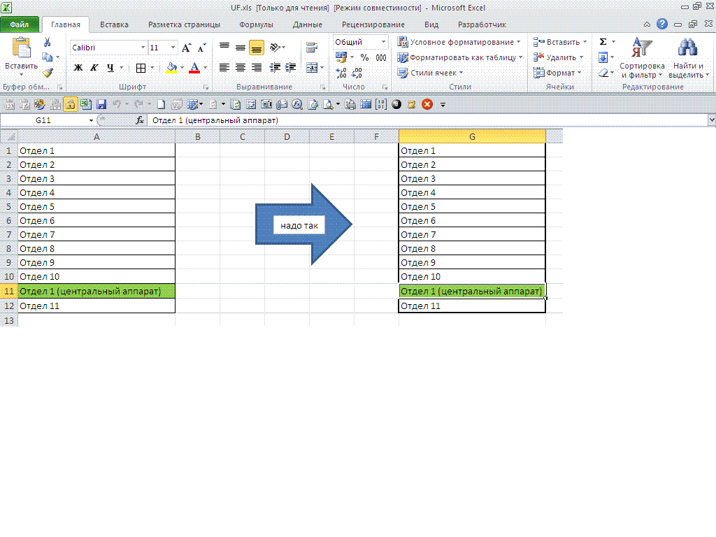

Приветствую участников форума!
Задачка с УФ, смотри приложение.
В столбце A - список значений, который может быть дополнени или наоборот сокращен.
Нужно с помощью УФ или макросом оформить таблицу как указано в столбце - G.
Вообще это возможно?

Serge_007 Дата: Вторник, 08.11.2011, 12:43 | Сообщение № 2
А чем отличаются таблицы?

Мур Дата: Вторник, 08.11.2011, 12:52 | Сообщение № 3
Сообщений: 438
Репутация: 19 ±
Мне нужно, чтобы внешние границы отличались от остальной сетки.
СообщениеМне нужно, чтобы внешние границы отличались от остальной сетки.

Serge_007 Дата: Вторник, 08.11.2011, 12:57 | Сообщение № 4
Quote (Мур)
Думаю макросом только...
Формулы не понимают заливку.
Quote (Мур)
