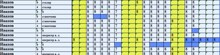

Вообще, в моём файле есть Условное форматирование
Но у Вас оно не отображается, т.к. офис 2007 не поддерживает ссылку на другой лист в УФ.
Проверьте так
К сообщению приложен файл: 8125338.png (38.0 Kb) · 6781348.xlsx (72.7 Kb)

kiv3383 Дата: Среда, 26.03.2014, 21:08 | Сообщение № 7
Сообщений: 18
В Вашей формуле, если ставить на лист1 букву, в табеле отображается пробел. Как с этим справиться я разобрался, только теперь у меня нули появляются, а это нежелательно. Надо еще одно условие вписывать?
А как Вы заставили "синеть" ячейки? Можете объяснить популярно, если не трудно. Не могу понять как отменить условное форматирование, если в ячейке только буква.
Заранее спасибо за помощь и время.
К сообщению приложен файл: 7475437.xlsx (74.9 Kb)
СообщениеВ Вашей формуле, если ставить на лист1 букву, в табеле отображается пробел. Как с этим справиться я разобрался, только теперь у меня нули появляются, а это нежелательно. Надо еще одно условие вписывать?

kiv3383 Дата: Среда, 26.03.2014, 23:48 | Сообщение № 8
Сообщений: 18
Добавил еще одно условие - нули не показывает.
А как с цветом быть не знаю. Не могу понять по какому принципу форматируются ячейки.
СообщениеДобавил еще одно условие - нули не показывает.
Автор - kiv3383
Дата добавления - 26.03.2014 в 23:48
kiv3383 Дата: Четверг, 27.03.2014, 00:46 | Сообщение № 9
Сообщений: 18
увидел, что через диспетчер имен. но допетрить как сделать чтобы синели только 8н, а не а, н, и проч. не могу.
