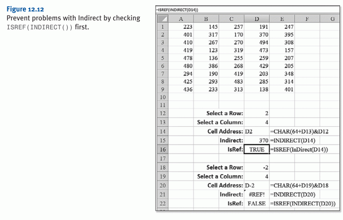

Использование этой функции в паре с ДВССЫЛ для контроля ссылок описано в книге Bill Jelen "Excel 2010 in depth" (с. 294-295)
Эта функция поможет тем, кто внимательно следит за именами в книге
Есть возможность непрерывной проверки имен, размещенных списком на отдельном листе
Сбои ссылок контролируются на этом листе. Итог выводится в сигнальную ячейку на листе расчета: "Внимание, сбой в именах! Нарушена ссылка имени "X". Так можно повысить надежность и упростить поиск источника ошибок
Ведь ссылки имен часто беззащитны и ранимы (их можно разрушить, например, вставкой одной ячейки поверх другой, удалением строки/столбца и т.д.).
Для разработчиков утилит, обрабатывающих имена - функцию можно использовать так: Evaluate("=ISREF(INDIRECT("NameRef"))")

v__step Дата: Суббота, 19.11.2011, 11:19 | Сообщение № 7
Сообщений: 225
Репутация: 27 ±
Фрагмент из книги Bill Jelen
К сообщению приложен файл: 7380010.gif (53.4 Kb)
