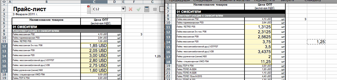

0mega Дата: Воскресенье, 13.11.2011, 19:59 | Сообщение № 7
Сообщений: 627
Репутация: 34 ±

Quote (_Boroda_)
При чем тут С9? Речь идет о разъединении ячеек в столбцах С и D. Например в строке 91.
А вот здесь
Quote (_Boroda_)
это значит что в ответе будут голые числа без денежного обозначения
не будут
ответ будет такой

0mega Дата: Воскресенье, 13.11.2011, 21:13 | Сообщение № 10
Сообщений: 627
Репутация: 34 ±
Quote (_Boroda_)
Ты поставил только галку "Умножить". А нужно было еще и "значение"
Это правильное решение . Теперь все показывает
Благодарю
