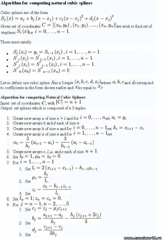

Саня Дата: Воскресенье, 05.05.2013, 13:30 | Сообщение № 35
Сообщений: 1069
Репутация: 560 ±
XL 2016
безотносительно к содержанию, отвечаю на заголовок темы
есть интерполяция кубическими сплайнами (на точки "натягивается" гладкая кривая) - см. вложение, использование должно быть понятно
может быть кому-то будет интересно/полезно
К сообщению приложен файл: 2636759.rar (39.3 Kb) · 5308828.jpg (54.1 Kb)
Сообщениебезотносительно к содержанию, отвечаю на заголовок темы
Автор - Саня
Дата добавления - 05.05.2013 в 13:30
