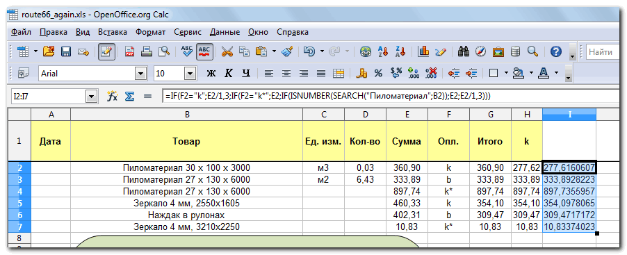

Serge_007 Дата: Четверг, 09.05.2013, 11:18 | Сообщение № 7
Цитата (route66)
Есть раздел на Опен оффис?
Есть раздел по НЕ Excel
В ОО работают обе версии формул
К сообщению приложен файл: 6321229.gif (36.3 Kb)

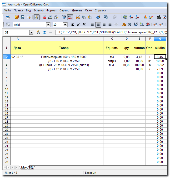

route66 Дата: Четверг, 09.05.2013, 13:02 | Сообщение № 11
Сообщений: 32
Вложил.
Формат - Опеноффис.
К сообщению приложен файл: forum.ods (31.1 Kb)
СообщениеВложил.
Формат - Опеноффис.
Автор - route66
Дата добавления - 09.05.2013 в 13:02
Serge_007 Дата: Четверг, 09.05.2013, 13:26 | Сообщение № 12
Цитата (route66)
Вложил.
Пальцем ткните где что не работает?
К сообщению приложен файл: 5982826.gif (38.3 Kb)

Serge_007 Дата: Четверг, 09.05.2013, 14:43 | Сообщение № 14
Цитата (route66)
в маленьком файлике все действительно работает.
Как только загружаю в большие таблицы за год - перестает
Цитата (Pelena)
Проверяйте точность написания слова, наличие лишних пробелов и т.д.
Всё работает, не надо вводить в заблуждение
Пробел после k в ячейке F2 уберите

route66 Дата: Четверг, 09.05.2013, 17:41 | Сообщение № 15
Сообщений: 32
Да. Странно, что пробел ставится сам по себе ..
СообщениеДа. Странно, что пробел ставится сам по себе ..
