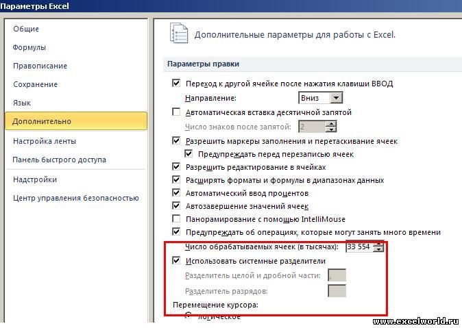

Volgastyle, здравствуйте. Заходите в Файл - Параметры - Дополнительно - в Параметрах правки - галка "Использовать системные разделители"
К сообщению приложен файл: 9037015.jpg (55.8 Kb)
