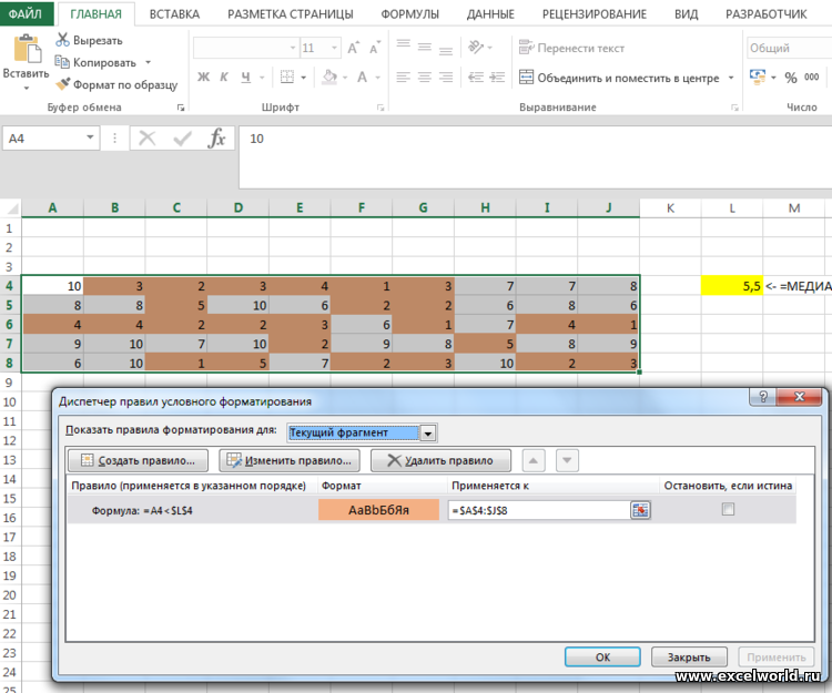

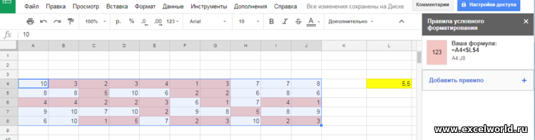

Gustav Дата: Понедельник, 15.01.2018, 20:06 | Сообщение № 3
Сообщений: 2843
Репутация: 1194 ±
Google:
Excel:
К сообщению приложен файл: 8027879.png (50.4 Kb) · 2129695.png (149.0 Kb)
Сообщение отредактировал Gustav - Понедельник, 15.01.2018, 20:11
СообщениеGoogle:
Excel:
Автор - Gustav
Дата добавления - 15.01.2018 в 20:06

Gustav Дата: Понедельник, 15.01.2018, 20:29 | Сообщение № 5
Сообщений: 2843
Репутация: 1194 ±
Тогда для того же диапазона =$A$4:$J$8 меняете формулу c:
=A4<$L$4
на
=A4<$L4
Разница понятна?
СообщениеТогда для того же диапазона =$A$4:$J$8 меняете формулу c:
=A4<$L$4
на
=A4<$L4
Разница понятна?
