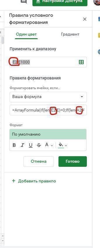

Формула пишется в настройках условного форматирования, а не в ячейке.
Вот рабочий пример
Проверьте правильность диапазона который задаете в условном форматировании и в формуле.
К сообщению приложен файл: 7734700.jpg (38.4 Kb)

ZAA Дата: Понедельник, 30.09.2019, 13:44 | Сообщение № 9
Сообщений: 17
Спасибо, разобрался.
Вставлял изначально в условное форматирование, просто не указал корректный диапазон.
Не будет ли документ тормозить от такой формулы? (1000 а то и 5000 ячеек)
p.s. проверил формулу при корректном диапазоне - будет работать и без arrayformula.
Но, правильно ли я понимаю, что без неё не будет автоматически продлеваться формула при введении новых данных?

у меня не протянулась, даже с добавлением arrayformula/
Давайте разберемся. Есть диапазон действия правила УФ, который задается вне формулы (т.е. в другом поле, нежели формула), а есть некий бесконечный диапазон, который может быть включен в саму формулу, например, E2:G. Поскольку моя формула простая и в ней нет бесконечных диапазонов, то я рассматриваю здесь только первый вариант.
Задавая диапазон действия правила УФ, можно написать в этом поле бесконечный диапазон E2:G и сохранить. И на первый взгляд всё нормально сохранится с этим бесконечным адресом, НО(!) если дальше снова переоткрыть это правило для редактирования, то увидим, что адрес превратился в "небесконечный" вида E2:G<номер последней имеющейся строки таблицы>. В моем случае при кол-ве строк таблицы = 1500 адрес диапазона УФ приобрел вид E2:G1500.
Если далее я буду вставлять в конец таблицы ПОЛНЫЕ строки (т.е. не прямоугольный диапазон в середине таблицы, а именно полные строки через всю таблицу - от левого края до правого края), например, с помощью:
* кнопки "Добавить строки внизу" (в нижней части экрана) с указанием кол-ва строк
* команды контекстного меню "Вставить строку"
* команды контекстного меню "Вставить строки выше:"
* команды контекстного меню "Вставить строки ниже:"
* строки скрипта: sheet.appendRow([...])
то диапазон правила УФ будет автоматически изменяться с учетом нового номера самой последней строки.
Если же я буду вставлять в середину таблицы командой "Вставить ячейки" произвольный прямоугольный диапазон размером, скажем 4 строки х 3 столбца, ПЕРЕСЕКАЮЩИЙСЯ хоть одной общей ячейкой с диапазоном правила УФ, то это вызовет масштабную реорганизацию: как за счет появления новых правил УФ (по сути аналогичных исходному, но с другим диапазоном действия), так и за счет дробления адреса исходного диапазона на несколько областей, перечисленных через запятую. При регулярной вставке подобных диапазонов происходит дальнейшее дробление фактически одинаковых правил УФ, а их сопровождение становится сущим адом, пока наконец не принимается решение вычистить их - путем полного их удаления и воссоздания только одного с простой исходной формулой и простым же (но обновленным) адресом диапазона применения.
МОРАЛЬ: Расширяйте вашу таблицу по возможности только ПОЛНЫМИ строками и тогда первоначально настроенное (до последней строки!) правило УФ никуда не "съедет". Последняя строка при этом выполняет роль как бы аналога бесконечности.
