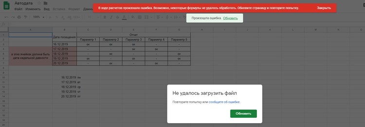

Заметил то, что дата автоматом меняется сразу и одним днем везде. Как то можно сделать что бы дата обновлялась в нужный день, например ПН или ЧТ? Ссылку на пример пришлось обновить: https://docs.google.com/spreads....sharing Таблица каждый раз крашится, я не знаю с чем это связано, создаю новую и она снова падает
