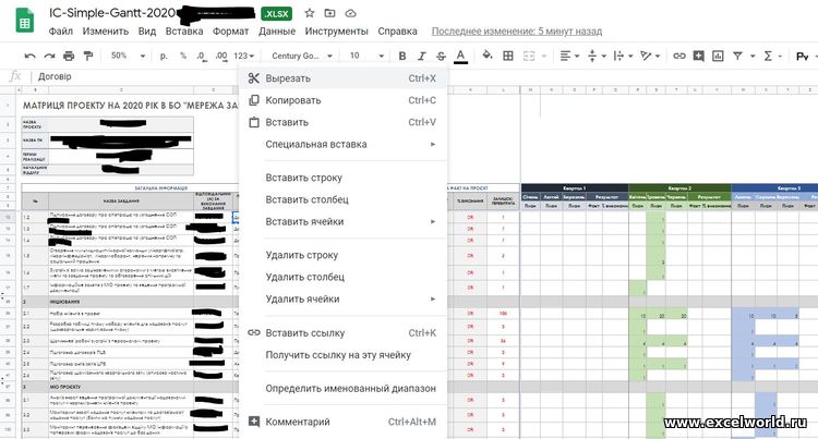

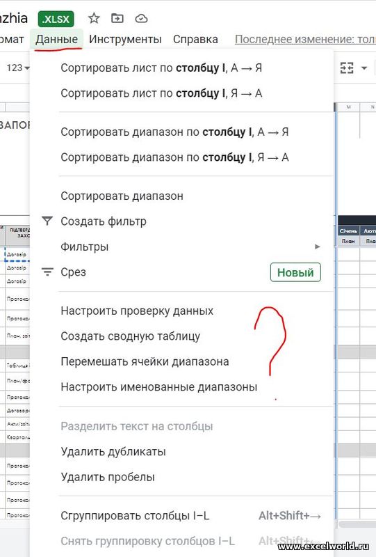

Добрый день! В таблице xlsx на гугл-диске нет возможности защитить лист и диапазон. Порылся в интернете не нашел ответа. До этого всегда удвалось защищать ячекйи. В чем может быть подвох? Кто сталкивался? Спасибо!

так у вас гугл-таблица или обычная экселька? если обычный эксель - как работаете, через приложение или в excel-online?

прохожий2019, таблицу ексель загрузил на гугл-диск и работаю в ней, теперь необходимо защитить некоторые ячейки

да причём тут гугл-диск?! вы работаете в гугл-таблицах

прохожий2019, спасибо, но у меня нет именно в этой таблице такой функции, в других есть..вот и не пойму почему..А гугл диск при том, что я через него загрузил таблицу

serewka , Дружище сталкивался с этой проблемой , нужно твою эксельку сохранить как Google таблицу и будет тебе чудо , удачти
