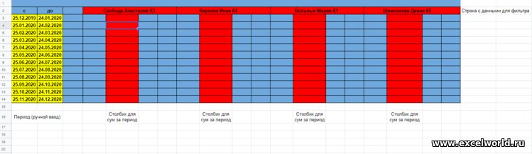

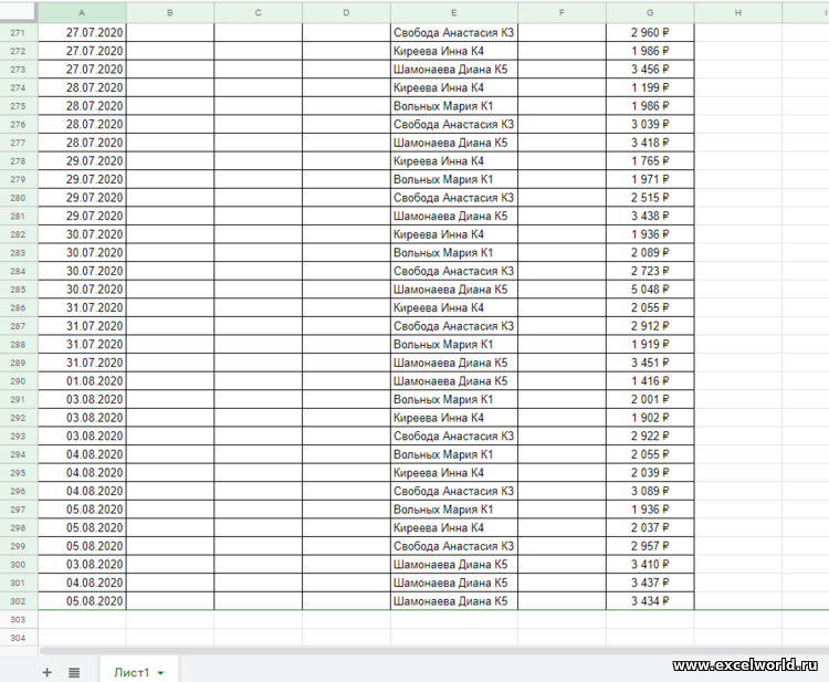

Добрый вечер.
Помогите в создании формулы!
Имеем: 2 таблицы. 1-я (данные), 2-я (сводная)
Задача: создать формулу суммы за определенный промежуток времени по фильтру.
Т.е. берем интервал времени с 25.01.20 по 24.02.20. Формула должна из первой таблицы посчитать сумму за эти даты и предоставить в ячейку применив фильтр по фамилиям в строке
Ссылки на googl таблицы
1 таблица https://docs.google.com/spreads....sharing
2 таблица https://docs.google.com/spreads....sharing
К сообщению приложен файл: 9978877.png (190.6 Kb) · 8863911.png (51.5 Kb)

Доброе время суток.
Во 2-я таблица на листе "Лист2" в ячейке K4 пример того, как это можно посчитать.
Успехов.
Сообщение отредактировал anvg - Суббота, 08.08.2020, 16:48
СообщениеДоброе время суток.
Успехов.

ewgen1307 Дата: Суббота, 08.08.2020, 22:57 | Сообщение № 7
Сообщений: 12
Спасибо за приведенную формулу! Она работает.
Я пошел другим путем:
=IFERROR(SUM(FILTER(IMPORTRANGE("url";"лист1!$G$4:$G");IMPORTRANGE("url";"лист1!$E$4:$E")=$D$3;IMPORTRANGE("url";"лист1!$A$4:$A")>=$A4;IMPORTRANGE("url";"лист1!$A$4:$A")<=$B4;IMPORTRANGE("url";"лист1!$B$4:$B")="текст")))
Вроде работает.
Всем спасибо! Тему можно закрывать.
