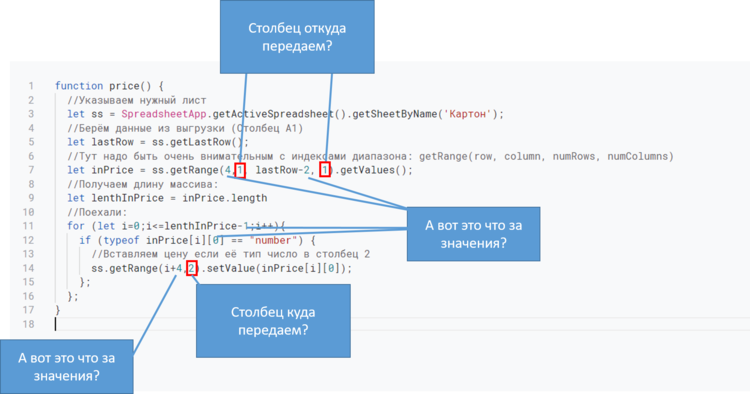

Однако я пытаюсь изменить столбцы откуда и куда идет передача и начинает работать плохо.
К стыду своему я не смог разобраться, прошу ответить на вопросы:
К сообщению приложен файл: 1102201.png (112.7 Kb)
СообщениеБлагодарю! Отлично работает!

LexKWF,
Чтобы найти ответы на эти вопросы нужно обратиться к документации Google Apps Script
Если по-русски:
Метод getRange(row, column, numRows, numColumns) - Возвращает диапазон с верхней левой ячейкой с заданными координатами, где:
row - Порядковый номер первой строки
column - тоже самое первой колонки (тобишь столбца)
numRows - Количество строк
numColumns - Количество столбцов
К примеру getRange(1,1,3,3) Вернет диапазон A1:C3
По остальным вопросам, если я вам отвечу, что inPrice[i][0], i и 0 это индексы массива, вам перед этим надо знать что такое массив. Изучайте документацию :
Что такое массивы в JS
Учебник JS
Также на ютубе есть отличный Канал про гугл таблицы и скрипты, где все объясняется с азов
Работа, работа, перейди на Федота...
