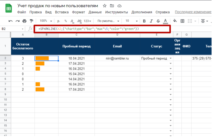

Всем привет.
Я тут открыл для себя спарклайны.
Прикольная штука, знаете ли.
Вопрос такой. Почему у меня не меняется цвет на зеленый?
Где ошибка в строке формул?
К сообщению приложен файл: 0532985.png (86.3 Kb)

Здравствуйте
Вы ошиблись разделом, google таблицы обсуждаются здесь
но в качестве оффтопа: у гистограммы нет параметра color, есть color1 и color2
СообщениеЗдравствуйте

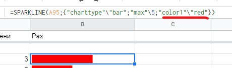

Kashimirush Дата: Понедельник, 26.04.2021, 12:32 | Сообщение № 4
Сообщений: 240
Репутация: 41 ±
Ошибка в том что не читаете документацию:
Для гистограмм
max (макс_по_гор_оси) задает максимальное значение по горизонтальной оси;
color1 (цвет1) задает первый цвет столбцов;
color2 (цвет2) задает второй цвет столбцов;
И вместо примера прикрепляете скриншот.
К сообщению приложен файл: 2443403.jpg (14.2 Kb)
