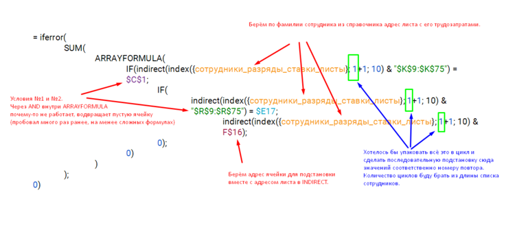

Здравствуйте!
У меня есть формула, собирающая данные по трудозатратам сотрудников по двум критериям, и она работает исправно. Проблема в том, что сотрудников у нас 14 человек, и тупо размножить данную формулу в ячейке выглядит некрасиво, а принеобходимости что-либо изменить вынуждает поиск делать это по 98 тысячам вхождений. И с этим ещё можно было бы жить, но количество сотрудников будет увеличиваться, и что же, добавлять вручную новые повторы формулы? А если будет несколько десятков человек?
Подскажите, с помощью каких функций и можно ли без скриптов описать цикл (N количество раз повторить процедуру, подставляя внутрь неё значение параметра по номеру повтора соответственно), и по каким словам найти в Сети пример? Если тут без скриптов никак, то, пожалуйста, подскажите, где взять, или дайте код. Я ни разу в Таблицах скрипты не писал, хотя самую малость ковырялся в Python какое-то время назад.
Заранее благодарен!

Pelena, окей. Значит, ссылку не даю. На прикреплённой иллюстрации суть задачи представлена полностью, надобности в самой книге нет.
Вот код:
= iferror(SUM(ARRAYFORMULA(
IF(indirect(index({сотрудники_разряды_ставки_листы}; 1+1; 7) & "$K$9:$K$75") = $C$1;
IF(indirect(index({сотрудники_разряды_ставки_листы}; 1+1; 7) & "$R$9:$R$75") = $E17;indirect(index({сотрудники_разряды_ставки_листы}; 1+1; 7) & F$16);
0); 0))); 0)
Насколько я мог понять из картинки, вместо "единички в зеленом квадратике" можно использовать счетчик вида:
ROW() - колвоСтрокПередПервой
Т.е. если первая строка массива (соответствующая "единичке в зеленом квадратике") - это, например, 3-я строка Excel, то выражение можно записать так:
ROW() - ROW($A$2)
, что на третьей строке даст значение 1, на четвертой - 2 и т.д.

И по поводу замечания (см. на картинке в сообщении №1) по поводу того, что функция AND "почему-то" не работает в формуле массива.
Не работает потому, что эта функция AND, так же, как и функция OR, не является массивной. Так же, кстати, как и функция обычного суммирования SUM - как диапазоны ей не подай, как в ArrayFormula не оберни - она всегда будет возвращать ОДНО значение. Поэтому если мы, в надежде получить построчные суммы в диапазоне C1:C10 пишем в C1 такую формулу:
=ArrayFormula(SUM(A1:B10))
, то ничего у нас не получается - имеем одно значение, но зато получается вот так (имеем 10 значений):
=ArrayFormula(A1:A10+B1:B10)
С логическими функциями AND и OR ситуация аналогичная - нужно просто вспомнить, что AND - это логическое умножение (*), а OR - сложение (+). Тогда вместо "неработающих" (точнее, не дающих построчные результаты - так-то они работают, возвращая только одно общее значение) формул:
=ArrayFormula(AND(A1:A10>5;B1:B10>5))
=ArrayFormula(OR(A1:A10>5;B1:B10>5))
можно записать их через обычные арифметические операции умножения и сложения соответственно. И поскольку результатом этих операций будет число, то вернуться обратно к булевским значениям можно, элементарно сравнив это получившееся число с нулём:
=ArrayFormula((A1:A10>5)*(B1:B10>5)>0)
=ArrayFormula((A1:A10>5)+(B1:B10>5)>0)

В Вашем случае, думаю, проще всего будет подтянуть к каждому названию листа данные из этого листа, необходимые для суммирования, а потом уже просто просуммировать их... можно и скриптом конечно, вот, кажется, подходящий пример
Подтягивать данные на этот лист во вспомогательные ячейки - будет очень громоздко и антиэстетично, поскольку данный лист является чем-то вроде дашборда по проекту, в который собираются данные данные о трудозатратах по нескольким критериям сразу, и на нём производится корректирование расчёта цены (вручную) для выставления заказчику. К тому же, у меня будет в полной версии книги уже 15 листов проектов + 15 листов счёта + 14 сотрудников + 3 листа со справочной информацией и 1 лист с сырыми данными = 33 листа. Вводить ещё один тип листа для каждого проекта будет перебор. А количество проектов и сотрудников только растёт. Поэтому я ищу решения для автоматизации.
Предложенный вами код буду изучать. Похоже, придётся мне погрузиться в JS... :))
Благодарю за ликбез. Я больше империческим путём разбирался в этом "программировании" :) так что в основах есть пробелы.
Возможно. Но это не объясняет, как создать цикл, и как передать номер цикла вместо "единички в зеленом квадратике". Или я не понял, как записать это.
Можете дать минимальный пример цикла?
В условиях "слепоты и глухоты" обсуждения (а без файла примера оно по-другому, увы, хоть теоретически и может быть - с натяжечкой! - но на практике обычно обречено на невнятное "тыканье-мыканье", которое у нас сейчас и происходит ), так вот, в этих условиях, насколько я понимаю к этому моменту времени, имеется примерно следующая последовательность формул в соседних строках:
...ЕСЛИ(indirect(index({сотрудники_разряды_ставки_листы}; 1+1; 7) & "$K$9:$K$75") = $C$1;...
...ЕСЛИ(indirect(index({сотрудники_разряды_ставки_листы}; 2+1; 7) & "$K$9:$K$75") = $C$1;...
...ЕСЛИ(indirect(index({сотрудники_разряды_ставки_листы}; 3+1; 7) & "$K$9:$K$75") = $C$1;...
...ЕСЛИ(indirect(index({сотрудники_разряды_ставки_листы}; 4+1; 7) & "$K$9:$K$75") = $C$1;...
...ЕСЛИ(indirect(index({сотрудники_разряды_ставки_листы}; 5+1; 7) & "$K$9:$K$75") = $C$1;...
...ЕСЛИ(indirect(index({сотрудники_разряды_ставки_листы}; 6+1; 7) & "$K$9:$K$75") = $C$1;...
...ЕСЛИ(indirect(index({сотрудники_разряды_ставки_листы}; 7+1; 7) & "$K$9:$K$75") = $C$1;...
...ЕСЛИ(indirect(index({сотрудники_разряды_ставки_листы}; 8+1; 7) & "$K$9:$K$75") = $C$1;...
...ЕСЛИ(indirect(index({сотрудники_разряды_ставки_листы}; 9+1; 7) & "$K$9:$K$75") = $C$1;...
Последовательность эта не очень операбельна (от слова "совсем") в плане протягивания и копирования формулы в нижележащие строки - кроме как варианта размножения первой строки и последующего построчного ручного изменения "единички в зеленом квадратике" на значения от 2 до 9 во всех строках ниже первой.
Я же предлагаю вариант написания первой строки в виде, пригодном для протягивания вниз, с автоматическим самогенерированием чисел "в зеленом квадратике" от 1 до 9 :
...ЕСЛИ(indirect(index({сотрудники_разряды_ставки_листы}; ROW()-ROW($A$2)+1; 7) & "$K$9:$K$75") = $C$1;...
Это ТО, что вам нужно? Это оно?

=ArrayFormula(INDIRECT("U3:U263")-INDIRECT("V12:V272"))
Формула записана в ячейке W12 (в единственном экземпляре) и действует вниз до ячейки W272. И работает уже не один год (!) в многопользовательской таблице. Может возникнуть вопрос "А почему не просто в таком виде?":
=ArrayFormula(U3:U263-V12:V272)
Отвечу. По началу она такой и была. Но пользователи, любящие перетаскивание ячеек больше, чем их копирование, частенько ломали эту формулу именно своими перетаскиваниями. После того, как адреса упаковали в INDIRECT, эти ломания прекратились.
Так что... не очень понимаю Ваше замечание. И потом мне-то тут всё равно - не этот аспект сейчас обсуждается, а "счётчик цикла". И я подразумеваю написание эталонной первой строки, а потом её протяжку вниз, с созданием формулы в каждой строке - т.е. здесь не написание единственной формулы массива только в первой ячейке, когда ниже она волшебно работает в других ячейках. Нет, здесь не тот случай.

Mediahead Дата: Вторник, 14.09.2021, 19:54 | Сообщение № 14
Сообщений: 5
Google Spreadsheets
К сожалению, не подойдёт такое решение. Всё надо сделать внутри одной ячейки, потому что в каждую ячейку собираются свои данные, а при вашем варианте мне придётся умножить число имеющихся строк на количество сотрудников.
