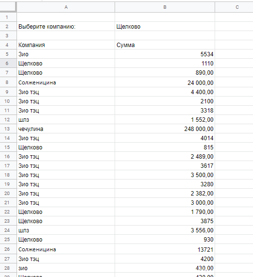

Всем привет! Задача стоит в том, что необходимо сгруппировать строки файла в гугле по условию. Например, в столбце A:A стоят разные названия фирм и макросом необходимо сгруппировать все строки по условию: Если в столбце A:A<>$B:$2(нужное значение компании), сгруппировать их. Фото прикрепляю

Решателю задачи (разработчику) в процессе создания решения необходимо неоднократно запускать создаваемую процедуру для ее отладки (обычно редко что работает идеально с первого раза). Поэтому ему для этих экспериментов нужны данные - не рисунок-скриншот, а "живые" - в ячейках таблицы. Мало кто (если только очень фанатеющий на Гугл-таблицах и на помощи другим человек - этакий Гугл-альтруист) напряжётся на ручное вбивание данных в ячейки с вашего рисунка.
Поэтому, если хотите реальной помощи, предоставьте сообществу свою живую таблицу с данными для теста. Не свою рабочую, а ее копию, не обязательно полную, но достаточную для тестов. И обязательно удалите из нее конфиденциальную информацию, если таковая имеется. Полномочия можете дать хотя бы на просмотр, не обязательно на редактирование (человек помогающий сам создаст себе свою редактируемую копию- это всё-таки не со скриншота данные вбивать).

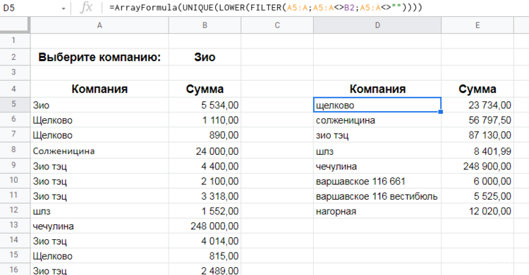

Вот решение на формулах - в ячейках D5 и E5:
D5: =ArrayFormula(UNIQUE(LOWER(FILTER(A5:A;A5:A<>B2;A5:A<>""))))
E5: =ArrayFormula(SUMIF(A5:A;D5:INDEX(D:D;MAX(ROW(D:D)*(D:D<>"")));B5:B))
[/vba]Годится? (см. также картинку)

Gustav, к сожалению не совсем, уже делала такой фильтр при помощи функции FILTER, но он не сохраняет исходное форматирование ячеек. В больших файлах, есть большая необходимость сохранять форматирование, поэтому и ищу именно макрос по группировке строк. Вот здесь решалась проблема с группировкой созданием макроса(тут немного другая специфика, но суть похожа) : http://www.excelworld.ru/forum/10-18234-1, но как его перевести в гугл пока не пойму. Извините, если не так подробно расписала задачу изначально, если вы вдруг знаете как решить проблему, буду благодарна
