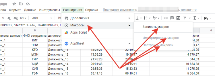

aliramora191, Нет, я про макрос в ГТ.

"Макрос в ГТ" называется скриптом.
Gustav, вот Гугл называет скрипты макросами.

Прошу ссылки на учебник по написанию скриптов-макросов в ГТ.
