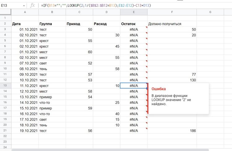

Всем доброго дня.
Не могу посчитать остатки по группам.
Задача такова, чтобы каждый раз, когда пишется эта группа, к предыдущему остатку прибавлялся приход и вычитался расход.
В Excel данная формула работает успешно. Сейчас встала задача постепенного перехода на Гугл Таблицы, а с ними появились и первые проблемы.
Ссылка на таблицу пример
Сама формула выглядит так
=IF(B13="";"";LOOKUP(2;1/($B$2:$B12=B13);E$2:E12)-C13+D13)
На картинке в столбце Должно получиться на примере одной группы показал как должен отображаться остатком
К сообщению приложен файл: 5697956.jpg (53.3 Kb)

Для E3 формула:
=ArrayFormula(IF($B3="";"";IFERROR(LOOKUP(2;1/($B$2:$B2=$B3);E$2:E2);0)+$C3-$D3))
Колонки $B, $C и $D сделал абсолютными, чтобы можно было протягивать формулу по строке (в другие колонки, например, в G, как я добавил по ссылке).
