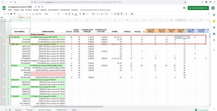

Добрый день, друзья!
Возник вопрос с =СУММ -> Необходимо, чтобы считалась сумма определенных строк, например в ячейке N6 (N7,N8 соответственно)
То есть сумма остатков товара у основного и дополнительных партномеров.
Сейчас неудобная форма для растягивания в ячейке N6 -> СУММ($M$6:$M$8)
Все товары на страницы "Наличие товара" поднягиваются формулой из справочника -> =UNIQUE('Справочник'!A6:A)
Хочется, чтобы при добавлении нового товара в справочнике так же корректно считалась сумма в N6 (N7,N8)
Буду благодарен любой помощи и совету! Можно реализовать через скрипт, макрос, запрос.
Все скриншоты и гугл таблицу прикладываю

СообщениеДобрый день, друзья!
https://docs.google.com/spreads....6114565
(Для редактирования скопируйте себе на диск)

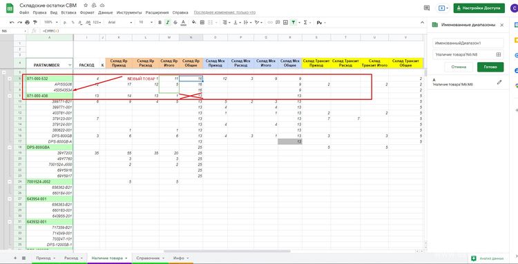

При добавлении нового товара через справочник, считает не все Парт номера
Именованный диапазон по прежнему считает -> M6:M8
К сообщению приложен файл: 7701918.jpg (42.5 Kb)

СообщениеПри добавлении нового товара через справочник, считает не все Парт номера

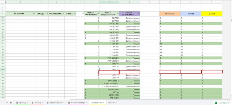

Вопрос в догонку: как можно реализовать автоматическую подстановку формулы при добавлении новой строке на листе "Справочник"?
Например в ячейках: K41, L41, N41, O41, P41
Готовая таблица ->
https://docs.google.com/spreads....sharing
К сообщению приложен файл: 9701916.jpg (54.4 Kb)
Готовая таблица ->

Новый вопрос - новая тема, а вообще изучите ARRAYFORMULA

Kashimirush, разобрался с ARRAYFORMULA, все получилось
Спасибо!
