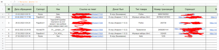

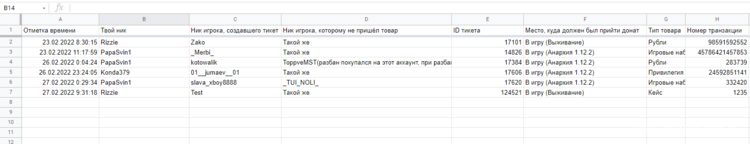

Привет, друзья! У меня есть облачный документ на сервисе Google Таблицы и форма на сервисе Google Формы. Они связаны между собой → при заполнении формы человеком, информация переносится в таблицу.
Создано 4 листа (названия условные): Проблема1, Проблема2, Выгрузка: Проблема1, Выгрузка: Проблема2. Листы с выгрузкой закреплены за соответствующими формами и заполняются, как стандартные листы без дополнительного форматирования.
Лист Проблема1 и Проблема2 представляют из себя полное копирование информации из одноимённых выгрузочных листов с последующим форматированием с помощью формул, условным форматированием и добавлением рабочих столбцов.
Вид листа Проблема (см. скриншот):
Первая строка отвечает за название информации, которую вносит игрок с помощью формы. Она закреплена и не меняется.
Далее идут формулы в диапазоне A2:J. В диапазоне A2:A (столбец ID) указывается числовой ID заявки, цифра появляется, если соседний столбец имеет какое-либо значение. Формула:
=ЕСЛИ(B7="";"";A6+1)
Потом сплошняком идут одни и те же формулы: ='Выгрузка: Донаты'!A7, ='Выгрузка: Донаты'!A8 и т.п. до столбца «Ссылка на тикет» и «Ник». Там информация проходит дополнительную проверку.
Формула ссылки на тикет:
=ЕСЛИ('Выгрузка: Донаты'!E7="";"";"(тут_домен_сайта_поддержки)/#/ticket/"&'Выгрузка: Донаты'!E7)
Формула ника:
=ЕСЛИ('Выгрузка: Донаты'!D7="Такой же";'Выгрузка: Донаты'!C7;'Выгрузка: Донаты'!D7)
Все остальные строки остаются с формулами ='Выгрузка: Донаты'!E7 (адрес ячейки меняется в соответствии с нужной строкой связанного листа). Все ячейки были заполнены формулой через копирование+вставку, формулы подтянулись корректно, ничего не предвещало беды.
Но возникла загвоздка. При заполнении формы и при переносе информации в лист выгрузки (условно, на строку 6), то формулы ячеек в листе проблемы на строке 6 меняли адрес на строку 7. Таком образом, получалось пропущенное число, приходится вручную каждый раз обновлять формулы. Подскажите, как эту проблему можно решить? Ссылку на документ предоставить не смогу из-за ограничения прав просмотра. Прикладываю подробные скриншоты листов и формул.

Kashimirush Дата: Вторник, 01.03.2022, 07:35 | Сообщение № 2
Сообщений: 240
Репутация: 41 ±
Сделайте пример с повторением проблемы и вымышленными данными.
Скорее всего вашу проблему решит использование формулы массива Arrayformula, поищите в интернетах много видео и документации.
