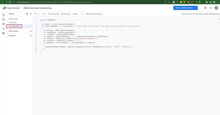

nikitacbm273 Дата: Вторник, 17.05.2022, 10:07 | Сообщение № 4
Сообщений: 13
google sheets
Gustav, по данному моменту все понятно. Перенос строки в лист Приход работает должным образом, спасибо!
Есть пару вопросов по onEdit(e), уже имеется данная функция в отдельном файле. (Скриншот №1) Данная функция осуществляет вывод текущей даты при нажатии на флажок на листе Рекламации.
Каким образом можно осуществить их совместную работу? (Функционал переноса строки в Приход и Дата при нажатии на галку в Рекламации)
Так как в будущем я планирую реализовать перенос строки из Рекламации в Приход, использовать onEdit(e) нужно будет в 3 раз.
Второй вопрос, удалил столбцы СКЛАД и ЯЧЕЙКА в Транзит (Разработка), внес изменения в файл Транзит.gs чтобы данные корректно приходили.
Данные из столба Комментарий не поступают, как это можно исправить?
Гугл таблица - https://docs.google.com/spreads....sharing

Gustav Дата: Вторник, 17.05.2022, 14:01 | Сообщение № 5
Сообщений: 2877
Репутация: 1217 ±
Функция onEdit должна быть одна на один файл таблицы (если их несколько, даже в разных скриптовых файлах, то сработает только одна и заранее неизвестно какая). В нее нужно поместить вызовы всех предполагаемых обработчиков, разделив их операторами if. Поскольку условий может быть много, то желательно оставить в onEdit только операторы if и операторы вызова соответствующих функций для конкретных случаев. Т.е. в терминах вашего примера следует придерживаться оформления случая 2 и избегать оформления в стиле случая 1:

Gustav, указал все необходимые вызовы обработчиков в onEdit(e), разделив их if. Все получилось!
Так же на странице Рекламации при нажатии на ячейку (столбец J) корректно отображается дата на момент установки флажка (столбец C)
Учел все рекомендации выше, переписал скрипт по примеру с Транзитом. (Перенос ячеек: C5:G из страницы Рекламации в Приход при нажатии флажка в столбце J) ДАТА, PARTNUMBER, КОЛ-ВО, ПОСТАВЩИК
Второй день бьюсь над задачей. Как я понимаю в первую очередь должна выполнятся функция function process_reklamac, чтобы далее значение перенеслось в приход.
Большая просьба указать в чем ошибка):
Вызов обработчика в function onEdit(e)
// Копировать строку из Рекламаций в Приход

Вначале новая (и полная) редакция функции process_reklamac_copy. Всё немного проще, чем было у вас написано. С оператором splice явно не разобрались (погуглите по строке "javascript splice", поучите матчасть), правда, он здесь не особо и нужен. Помимо этого много мелких "грешков" (отмечены //*) - пожалуйста, будьте внимательнее (мне "ошибки диктанта" проверять не доставляет).
function process_reklamac_copy(coll){
    var kk = SpreadsheetApp.getActive();
    // если флажок устанавливается
    if (coll.getValue() == true) {
        // строка, на которой выполнен щелчок
        var row = coll.getRow();
        // диапазон строки щелчка
        var rngArray = coll.getSheet().getRange("C5:F").offset(row-5, 0, 1); //* c 5-й строки начало, а не со 2-й
        // контент строки щелчка (начало данных - с 5-й строки "Рекламации")
        var arry = rngArray.getValues();
        // если щёлкнутая строка "Рекламации" не пустая
        if (arry.toString() != ",,,") {  //* тут всего 3 запятые, так как в считанном массиве 4 элемента
            // удаление значений из колонок с формулами массива - чтобы избежать ошибки #REF! на листе "Приход"
            arry[0][2] = null; // Наименование
            // определение точки вставки на листе "Приход"
            var sheet = kk.getSheetByName("Приход");
            var rngNew = sheet.getRange(sheet.getMaxRows(), 1).getNextDataCell(SpreadsheetApp.Direction.UP).offset(1, 0);
            // вставка значений выбранной строки "Рекламации" в конец листа "Приход"
            rngNew.offset( 0, 0, 1,  4).setValues(arry);  //* здесь вставляем 4 первых колонки - здесь этого достаточно
            // копирование форматов с предыдущей строки   //* а вот формат переносим с 11 - всё верно
            rngNew.offset(-1, 0, 1, 11).copyTo(rngNew, SpreadsheetApp.CopyPasteType.PASTE_FORMAT, false);
Дальше - фрагменты изменений. С местом их расположения, думаю, разберетесь.
    if (bla.getSheet().getName() == "Рекламации"
        && bla.getNumColumns() == 1
        && bla.getNumRows() == 1
        && bla.getColumn() == 10 // column L
        && bla.getRow() >= 5) {  // Рабочая область страницы
        process_reklamac(sheet); //* должно выполниться непосредственно перед process_reklamac_copy, так как будет нужна дата
        SpreadsheetApp.flush();  //* чтобы обновились изменения, вызванные process_reklamac
        process_reklamac_copy(bla);
      var headers = sheet.getRange(4, 1, 1, sheet.getLastColumn()).getValues(); //* здесь строка стала 4-й
      if (dateCol > 0 && rowIndex > 1 && editColumn == orderCol)
        // sheet.getRange(rowIndex, dateCol).setValue(Utilities.formatDate(new Date(), "UTC+3", "dd.MM.yyyy"));
        //* не надо здесь перемудрять с форматированием даты в коде:
        //* вставили дату из скрипта, а всей колонке на листе вручную задали формат даты
        sheet.getRange(rowIndex, dateCol).setValue(new Date());
СообщениеВначале новая (и полная) редакция функции process_reklamac_copy. Всё немного проще, чем было у вас написано. С оператором splice явно не разобрались (погуглите по строке "javascript splice", поучите матчасть), правда, он здесь не особо и нужен. Помимо этого много мелких "грешков" (отмечены //*) - пожалуйста, будьте внимательнее (мне "ошибки диктанта" проверять не доставляет).
