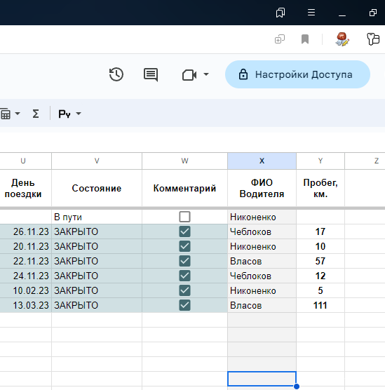

Добрый день, дамы и господа! Прошу помочь, есть массив в таблице, сделал чекбоксы, написал правила по выделению строк, все работает, но вот проблемы с двойным условием по срытию строки.
База по ведению заказов, решил сделать защиту от дурака:
1 этап - диапазон колонок с ограниченным доступом только руководителю отдела (реализовано)
2 этап - столбец "Состояние" при значении ЗАКРЫТО меняется цвет строки , уже нагляднее (реализовано)
3 этап - чекбокс (если значение строго "ЗАКРЫТО", то при нажатие на чекбокс строка скрывается
Перепробовал все доступные скрипты в форуме, такого потенциала нет, кто-нить сможет помочь, готов даже возмездно.
Заранее благодарю

GAS9555 Дата: Пятница, 22.12.2023, 12:15 | Сообщение № 11
Google Sheets
Где находится чек-бокс в этапе 3? На той же самой строке, которая будет скрыта? Если так, то как потом она будет открыта?
Спасибо большое за ответ, чекбокс в той же строке, руководитель выбирает из списка, что задача (поездка) ЗАКРЫТО, значит это уже отработано и можно скрыть строку.
По поводу как потом открыть строки (очень редко), мы сейчас делаем это просто показать скрытые строки в том диапазоне примерных дат где была поездка, как мы называем "через костыли", но и это рабочий вариант.
К сообщению приложен файл: 3465863.png (33.1 Kb)

Gustav Дата: Пятница, 22.12.2023, 17:22 | Сообщение № 12
Сообщений: 2868
Репутация: 1209 ±
Так что в итоге должно быть событием скрытия строки? Появление слова "ЗАКРЫТО" в колонке "Состояние" или последующая установка "галки" в колонке "Комментарий"?
И у вас какие-то скрипты в таблице уже имеются? Можете показать здесь текст скрипта function onEdit, если он у вас уже присутствует?
СообщениеТак что в итоге должно быть событием скрытия строки? Появление слова "ЗАКРЫТО" в колонке "Состояние" или последующая установка "галки" в колонке "Комментарий"?
