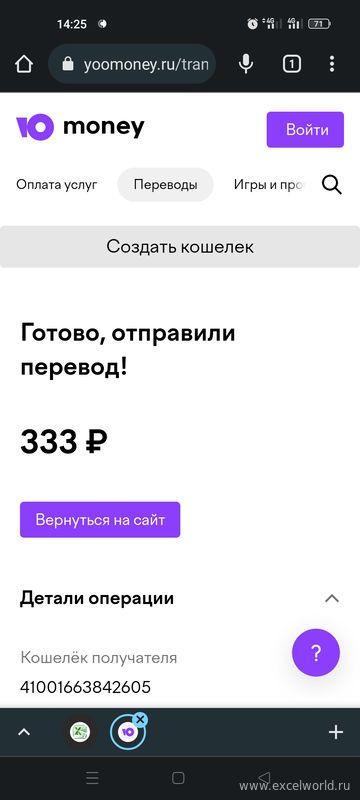

Gustav, Все заработало. Спасибо отправил.
К сообщению приложен файл: 6944383.jpg (29.4 Kb)
