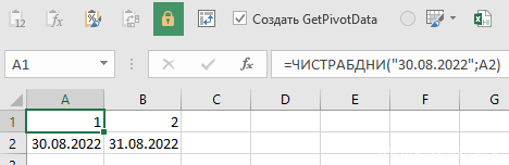

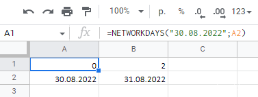

Serge_007 Дата: Вторник, 30.08.2022, 17:15 | Сообщение № 2
Репутация: 2749 ±
Забавно, но действительно NETWORKDAYS() считает по разному в Excel и в GoogleDocs:
К сообщению приложен файл: 6883456.png (10.6 Kb) · 8903923.png (8.4 Kb)

marlboro Дата: Вторник, 30.08.2022, 17:37 | Сообщение № 3
В общем это либо глюк либо изменения у Google. Нашел на их форуме инфу, проблема у всех с одинаковыми датами.
https://support.google.com/docs/thread/177159051?hl=en
СообщениеВ общем это либо глюк либо изменения у Google. Нашел на их форуме инфу, проблема у всех с одинаковыми датами.
