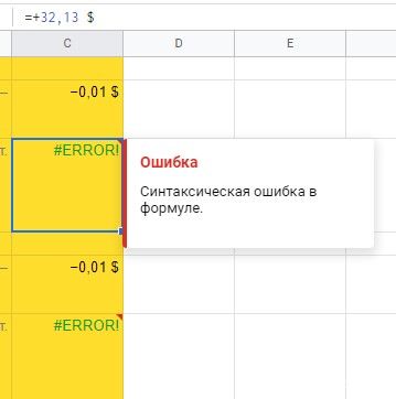

В гугл таблице есть столбец, который мне необходимо сложить. Но для этого приходится удалять лишние символы "$", "=+" и заменять знак минуса с "−" на "-". Это я делаю с помощью "Найти и заменить". Можно ли автоматизировать работу макросом?

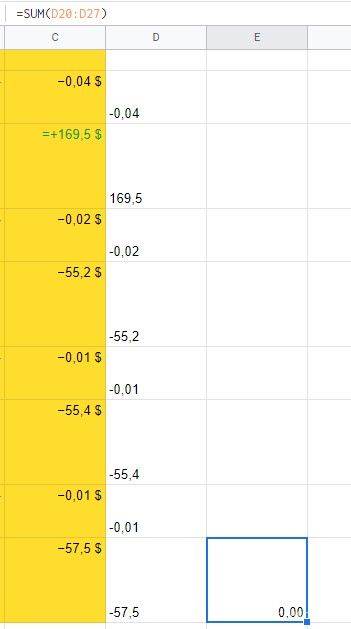

Спасибо, столбец принял нужный вид, но теперь при складывании чисел формулой =SUM(D20:D27) получается ноль. При складывании =D20+D21+D22 все работает. Подскажите куда копать?

файл пример приложите.
Может, там действительо 0? вручную считали?

Есть мнение, что ситуацию спасёт традиционный в подобных случаях двойной минус, "подставленный" перед самым левым ПОДСТАВИТЬ:
=ARRAYFORMULA( --ПОДСТАВИТЬ(ПОДСТАВИТЬ(ПОДСТАВИТЬ(A1:A;"$";"");"=+";"");"_";"-"))
Либо более "официальная" функция ЗНАЧЕН, делающая то же самое, но бОльшим количеством символов внутри формулы:
=ARRAYFORMULA( ЗНАЧЕН(ПОДСТАВИТЬ(ПОДСТАВИТЬ(ПОДСТАВИТЬ(A1:A;"$";"");"=+";"");"_";"-")))
