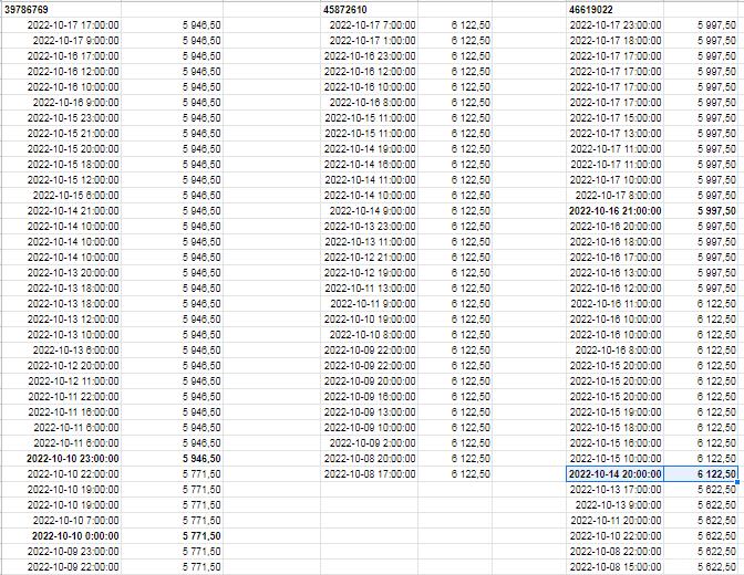

К сообщению приложен файл: 9169541.png (52.3 Kb)

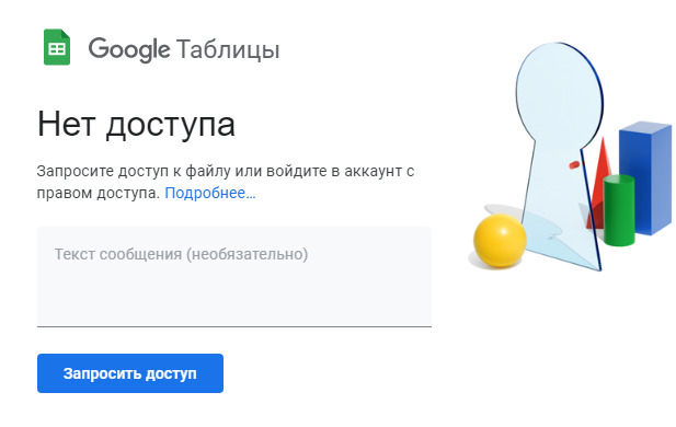

Нет доступа к примеру. Дайте хотя бы на просмотр.

Прошу прощения за доступ. Не проверил
Открыл

Открыл доступ. Прошу прощения!

проверка показывает, что результат должен быть "4581,5"
Это для какой даты и для какого артикула такой результат получается? Я посчитал "сумму - скидку" для всей таблицы "Заказы (исх.)" - ни одна ее строка не возвращает такого значения. Ближайшее к этому значению снизу - "4558", а потом сразу идёт значение "4598", которое уже больше указанного Вами.
И у Вас моя формула, предназначенная для ячейки Q3 (о чем написано в сообщении №6), т.е. для даты 10.10, была введена без корректировки адресов в условии по датам в ячейку S3, т.е. для даты 12.10. Т.е. у Вас сейчас в таблице напротив даты 12.10 стоит формула, считающая для даты 10.10.
На картинке - все записи для трех артикулов за период с 08.10 по 17.10 (отсортированы по убыванию даты/времени). Ну, и где что неправильно?
К сообщению приложен файл: 4638793.png (12.3 Kb)
Сообщение отредактировал Gustav - Воскресенье, 30.10.2022, 10:50
