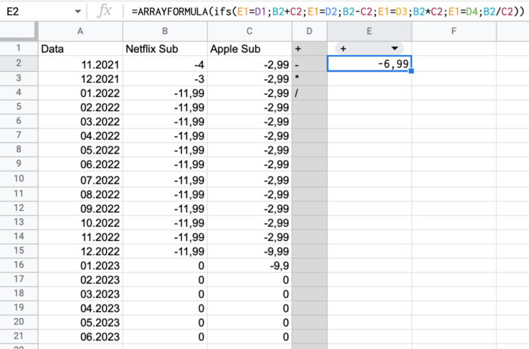

Никак не могу решить задачу. Есть динамическая таблица в которой 2 столбца, и их нужно в третьем столбце между собой "сложить, вычесть, умножить, разделить" выбирая конкретное действие в ячейки. И с помощью формулы =ARRAYFORMULA заполнить автоматически весь столбец

Gustav Дата: Суббота, 07.01.2023, 18:27 | Сообщение № 2
Сообщений: 2918
Репутация: 1245 ±
В каком виде Вы хотите получить ответ? Тоже картинкой?
Обычно, задавая вопрос, предоставляют примерный "материал для пощупать" - расшаренную Гугл-таблицу с правами хотя бы на просмотр или, если почему-то боязно давать доступ к таблице в своем Гугл-диске, то файл Excel с равноценным содержанием. Иначе на чём отвечающему "поиграться" и отладить формулу? Не самому же наколачивать цифири с Вашей картинки...
Так что ждём-с файл! Какой-нибудь - облачный или приложенный.

BadMc Дата: Суббота, 07.01.2023, 19:25 | Сообщение № 3
Сообщений: 4
Да без проблем, вот ссылка на гугл таблицу

Gustav Дата: Суббота, 07.01.2023, 19:35 | Сообщение № 4
Сообщений: 2918
Репутация: 1245 ±
Так у Вас же, вроде, по ссылке всё сделано. В чём вопрос тогда?

BadMc Дата: Суббота, 07.01.2023, 19:40 | Сообщение № 5
Сообщений: 4
Если в ячейке E1 выбрать любой другой знак то формула ничего не показывает

Gustav Дата: Суббота, 07.01.2023, 20:12 | Сообщение № 6
Сообщений: 2918
Репутация: 1245 ±
Ну, допустим, так (для E2):
=ARRAYFORMULA(IF(A2:A>0; IF(E1=D1;B2:B+C2:C; IF(E1=D2;B2:B-C2:C; IF(E1=D3;B2:B*C2:C; IF(E1=D4;B2:B/C2:C;""))));""))
или с другим тэгом:

BadMc Дата: Суббота, 07.01.2023, 20:28 | Сообщение № 7
Сообщений: 4
или с другим тэгом:
Огромное спасибо, вот так заработало как надо! hands hands
