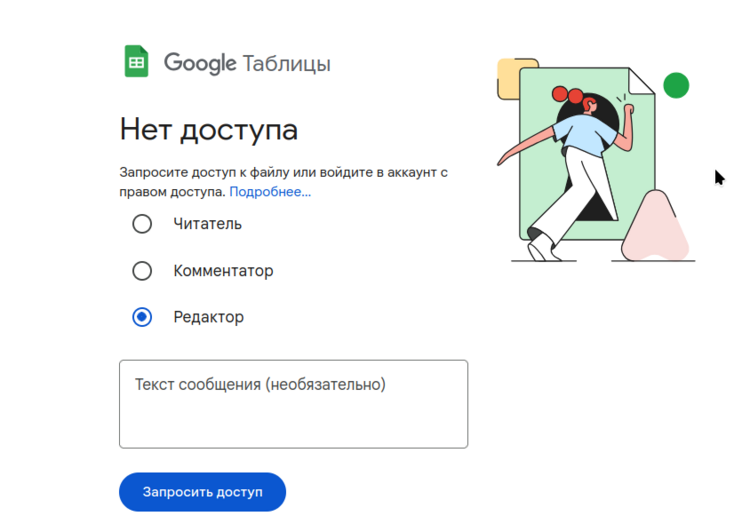

bigor Дата: Среда, 29.10.2025, 20:49 | Сообщение № 6
Сообщений: 1451
Репутация: 286 ±
нет
меня открывается
у остальных нет
К сообщению приложен файл: 9646320.png (76.6 Kb)
Сообщение отредактировал bigor - Среда, 29.10.2025, 20:50
меня открывается
у остальных нет
Автор - bigor

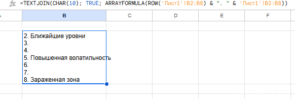

Platina Дата: Четверг, 30.10.2025, 19:02 | Сообщение № 9
Сообщений: 11
Пытаюсь сделать сам, но список не начинается с 1. а с 2. ине объединяет, то есть не
убирает пустые ячейки.
Вот формула может кто то найдет ошибку в формуле.
=TEXTJOIN(CHAR(10); TRUE; ARRAYFORMULA(ROW('Лист1'!B2:B8) & ". " & 'Лист1'!B2:B8))
Прилагаю скрин
К сообщению приложен файл: 7755412.png (13.2 Kb)
СообщениеПытаюсь сделать сам, но список не начинается с 1. а с 2. ине объединяет, то есть не
Прилагаю скрин
Автор - Platina
Дата добавления - 30.10.2025 в 19:02
