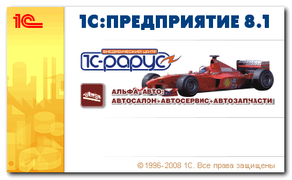

Serge_007 Дата: Среда, 15.05.2013, 10:31 | Сообщение № 15
Цитата (Pawlick)
что такое ААА?
Цитата (Pawlick)
что Вы имели ввиду?
Это значит что данные должны попадать в Excel напрямую, без необходимости создавать файл для их выгрузки
К сообщению приложен файл: 1825323.gif (20.7 Kb)
