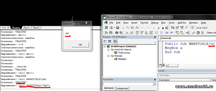

doober Дата: Вторник, 29.12.2020, 18:36 | Сообщение № 2
Сообщений: 996
Репутация: 345 ±
newDwg.SendCommand "MARKTOXLX" & vbCr
Так работать не будет.
Такая команда должна быть newDwg.SendCommand "_-vbarun" & vbCr & "MARKTOXLX" & vbCr
Запуск VBA макросов с параметрами VBASTMT Call MARKTOXLX("AA") .
Но объекты передать не сможете
К сообщению приложен файл: 4843893.png (136.6 Kb)
Автор - doober
