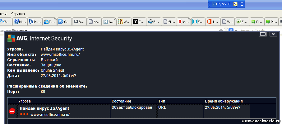

ikki Дата: Четверг, 26.06.2014, 13:56 | Сообщение № 28
Сообщений: 1906
Репутация: 504 ±
Excel 2003, 2010
да ладно Вам :) там текста-то - кот наплакал.
основное - в коде.
наверное, если всерьез озадачиться - то можно найти подобные коллекции и на русском.
в общем-то, достаточно много есть уже и здесь у Сергея, и у Дмитрия на excel-vba.ru , и у Игоря на excelvba.ru, и у Николая на Планете http://www.planetaexcel.ru/techniques/3/
есть еще сайт http://www.msoffice.nm.ru/
в свое время сильно мне помогший
но сейчас мой антивирус (AVG) ругается на него и блокирует доступ.
отключать антивирь и рисковать неохота.
кстати - я даже не уверен, что по приведенной ссылке есть примеры, отсутствующие на упомянутых русскоязычных ресурсах :p
но если кому-то такой формат удобней (как, например, мне) - почему бы и нет?

Сообщениеда ладно Вам :) там текста-то - кот наплакал.
основное - в коде.

ikki Дата: Пятница, 27.06.2014, 03:15 | Сообщение № 32
Сообщений: 1906
Репутация: 504 ±
Excel 2003, 2010
да вроде говорит, что только что проверил... %)
К сообщению приложен файл: 9516538.png (32.6 Kb)
помощь по Excel и VBA
Сообщениеда вроде говорит, что только что проверил... %)
