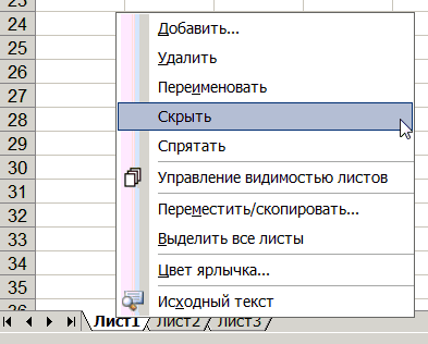

Предлагаемая надстройка добавляет в меню листа (появляется по ПКМ на его ярлыке) после стандартных пунктов "Удалить" и "Переименовать" дополнительные пункты: "Скрыть", "Спрятать", "Управление видимостью листов"
При выборе пункта "Скрыть" производится стандартное скрытие листа методом ActiveSheet.Visible = xlSheetHidden (xlSheetHidden == 0 == True). Это точно то же самое, что делается через меню Формат->Лист->Скрыть
При выборе пункта "Спрятать" производится "сильное скрытие" листа методом ActiveSheet.Visible = xlSheetVeryHidden (xlSheetVeryHidden == 2). Этого сделать через меню Excel нельзя никак. Можно только, войдя в проект в VBE установить это свойство руками (ну или, естественно, программно, что и делают процедуры надстройки).

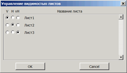

При выборе пункта "Управление видимостью листов" выводится окно формы, содержащее список ВСЕХ листов книги с пометками возле каждого о текущей видимости листа: V H vH (Visible-Hidden-VeryHidden)
Свойствами видимости любого из листов можно управлять.
На приведённом скриншоте видно, что книга содержит 3 листа: Лист1, Лист2, Лист3
При этом пользователь видит ярлык только листа Лист1.
Ярлыки листов Лист2 и Лист3 не отображаются. Но Лист2 можно отобразить, воспользовавшись Формат->Лист->Отобразить. А вот Лист3 невидим пользователю вообще (Сильно скрыт). Модуль этого листа можно увидеть только в VBE и только там можно управлять его свойствами.

Тут мне один из друзей, юзающих надстройку "Управление видимостью листов", пожаловался, что у него в меню листа исчез дефаултный пункт "Скрыть".
Такое может быть, т.к. надстройка после её закрытия убирается за собой - удаляет добавленные в меню пункты.
Немного переделал надстройку.
Изменения: вместо "Скрыть" теперь "Скрыть лист"; вместо "Спрятать" - "Спрятать лист". Добавил комментарии в модуль формы. Немного уменьшил межстрочный интервал на форме.
