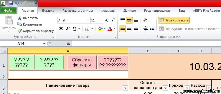

ZioL Дата: Четверг, 12.03.2015, 15:04 | Сообщение № 11
IMac, сверху установлена Windows 7 и офис 2007. На кнопках вместо текста знаки вопроса. Можно-ли поправить?
К сообщению приложен файл: 1268545.jpg (83.0 Kb)

Pelena Дата: Четверг, 12.03.2015, 16:57 | Сообщение № 12
Сообщений: 19632
Репутация: 4705 ±
Попробуйте изменить шрифт на кнопках
К сообщению приложен файл: 9339297.xlsm (97.6 Kb)
СообщениеПопробуйте изменить шрифт на кнопках
