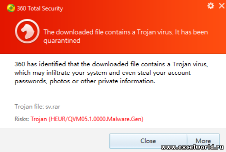

Hugo Дата: Пятница, 13.05.2016, 23:14 | Сообщение № 4
Сообщений: 3859
Репутация: 819 ±
Что-то нехорошо...
К сообщению приложен файл: 7728429.png (24.9 Kb)
Сообщение отредактировал Hugo - Пятница, 13.05.2016, 23:15
СообщениеЧто-то нехорошо...
